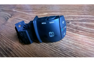

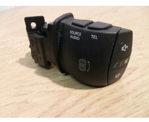

Który pilot ?
Dzień doberek mam pytanie jakiś czas temu  wymieniłem w swojej Megi radio z BT i USB na panelu przednim oczywiście też wyświetlacz na mozaikowy teraz czas na dalsze zakupy i chce dokupić mikrofon ( będę musiał przedłużyć przewody od słupka ) i pilot i tu pytanie który z nich wybrać . Czym się różnią ?
W drugim jest przycisk do książki telefonicznej. Kabli niekoniecznie trzeba przedłużać. Zdejmij przednią lampkę i wsadź rękę bo powinien kabel od mikrofonu wystawać. Nowy mikrofon w ASO kosztuje 80zł więc używanego się nie opłaca kupować. Też dokładałem mikrofon i wiązka była schowana na przy lampce
