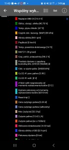

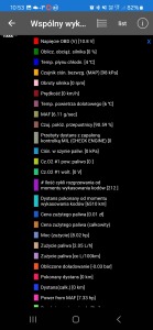

Witam. Mam podobny problem, kupiłem tego lata Megane 3 2014 1,5dci 110KM. Zimny silnik odpali a po 1 min czasami szybciej zaczyna przerywać i gaśnie. Dzieje się to od 8 stopni ciepła i im zimnej tym gorzej. Wlutowalem rezystor 8,2kOHM ale nie pomogło. A jaką ma mieć rezystancje ten czujnik temperatury ?
W lecie parę razy stosowałem środek DPF GO do paliwa. Moc auta jest dobra, średnie spalanie również poniżej 4 l zazwyczaj.
Może być jakaś inna przyczyna. DPF raczej nie jest zatkany bo przyspieszenie ma bardzo dobre. DPF GO stosowałem prewencyjnie, mogło zaszkodzić ?

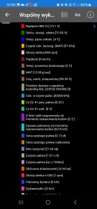

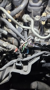

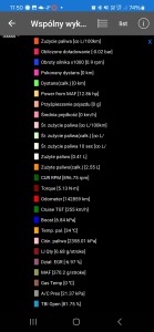

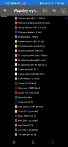

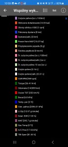

Edit. Sprawdziłem rezystancję, czujnik temperatury paliwa na ciepłym ma 1,2 kOHM zaś na zimnym temperatura 2 stopnie 4,2 kOHM. Więc ten rezystor co wlutowałem równolegle zmniejszył rezystancję więc efekt był odwrotny do zamierzonego, silnik chodził jeszcze gorzej. A we wtyczce występuje rezystancja niezależnie od temperatury 1,4 kOHM czego nie do końca rozumiem skąd tam rezystancja ? Ale wracając do sedna żeby podać komputerowi że paliwo jest zimniejsze należało by zwiększyć rezystancje czyli przeciąć kabelek i wpiąć rezystor ? Tylko jaki ? 1 kOHM? I który kabelek ? Ale wskazanie na zdjęciach poniżej temperatury paliwa pokrywa się z rzeczywistością.

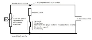

Czujnik musi pokazywać, że paliwo jest cieplejsze, czyli o mniejszej gęstości i komputer wówczas zwiększa dawkę. Rezystor 8.2 kΩ musi być wpięty równolegle, bez cięcia kabli.

 Jak chcesz to mogę swój zestaw ci wysłać z rezystrorem 8,2 Kohm i termostatem zwartym, rozwiera się przy 35st. U mnie nie sprawdził się. Zrobione według tego schematu.  456925402_1068956574614419_1590002100980864952_n.thumb.jpg.514cf15af7bb3c2c97caa16bbc9e6f50.jpg
