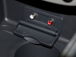

Witam, niedawno zakupiłem samochód Renault Fluence z 2012 roku, jakiś czas później dokupiłem sobie kabelek AUX. Myślałem, że to załatwi sprawę ze słuchaniem swojej muzyki, ale pojawił się niespodziewany problem, a mianowicie chodzi o to, że gdy puszczam muzykę z telefonu to praktycznie jej wgl nie słychać dopiero jak podgłośnię radio na maxa coś zaczyna być słychać, ale słychać też wyraźne szumy. Trochę kombinowałem z tym i przez przypadek dotknąłem palcem końcówki kabla aux i wejścia i wtedy radio grało dosyć głośno, ale najdziwniejsze było to gdy pomiędzy wejście a kabel włożyłem monetę i docisnąłem, wtedy dźwięk był bardzo wyraźny. Czy ktoś może pomóc mi rozwiązać ten problem? Panel Aux mam taki sam jak na zdjęciu.

Próbowałem z innym kablem, który na 100% działa i to samo :/

A nie masz może radia z Bluetooth? Idealnie zastępuje kabel, choć ja także uważam że powinno grać głośniej.
