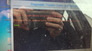

Witam serdecznie od jakiegoś czasu zapala mi się kontrola check engine oraz service, podłączyłem samochód pod komputer i okazało się że do wymiany jest pierwsza sonda lambda zdjęcie błędu w załączniku (Bank 1 Sensor 1)
Moje pytanie jest następujące gdzie jest pierwsza sonda oraz czy to jest właściwa sonda lambda :-) aukcja poglądowa :-)

Sonda powinna pasować do twojego modelu ph1 - nr sondy 7700107433. Są dwa rodzaje sond różniące się wtyczkami. Dlatego jak chcesz mieć 100% pewności to powinieneś rozłączyć wtyczkę i porównać z nową sondą (dlatego zdjęcie wtyczki na aukcji którą podałeś). Ponadto pierwsza i druga sonda jest identyczna.
Sonda znajduje się na końcu korektora wydechowego zaraz przed złączem z łącznikiem elastycznym. Jak zaglądniesz pod kolektor ssący (czarny) do tyłu silnika to ją zobaczysz. Można do niej dostać się od spodu, ale lepiej jest zdjąć kolektor ssący i dobrać się do niej od góry.
