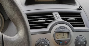

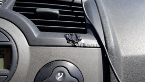

Widzę, że Jarecki troszkę odkopał temat, ale dodam coś od siebie. Jako, że przez zapach musiałem pomalować kratkę nawiewu to powiedzmy, że coś "przetestowałem" ;) Mianowicie guma w sprayu. Nie przyłożyłem się jakoś mega dokładnie, ale jestem zadowolony z efektu. Zerwałem tylko trochę starej gumy (tyle ile się udało), odtłuściłem benzyną ekstrakcyjną i nałożyłem 4 warstwy. Jak na malowane na parkingu, przy dość wietrznych warunkach wygląda na prawdę dobrze. Przy najbliższej okazji pomaluję nią właśnie rączki i może plastik osłaniający panel klimy i radia.

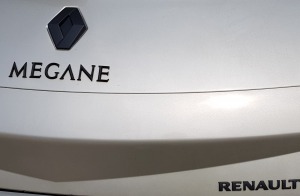

Korzystając z okazji, że ją zakupiłem to postanowiłem sprawdzić jeden z filmików i odświeżyć troszkę napisy, znaczki i przednią atrapę. Efekt tutaj:
Guma warta polecenia, choć jestem ciekaw jak się zachowa podczas mycia (i ta na kratce, jak i ta na "zewnątrz")

@droopy dziś myłem całe auto. Przekładałem to jak mogłem, ponieważ z tyłu na znaczku oderwało mi się troszkę za dużo gumy, co spowodowało, że są 2 chromowane kropki po lewej stronie znaczka. Dziś mimo chęci zerwania myjką tej gumy (aby nałożyć od nowa (w końcu wolny weekend :D)) się nie poddała, więc w mojej opinii myjką nie da się tego zerwać. Może jakby było delikatnie luźne, ale dopóki się trzyma, to nic się temu nie stanie. Na zdjęciu klapy bagażnika nawet widać czarne kropki, kreski. Jest to guma, którą dopiero po myciu postanowiłem porządnie doczyścić (już po zrobieniu zdjęć). Z przodu to niestety odpryski, które będzie trzeba latem zrobić :v
