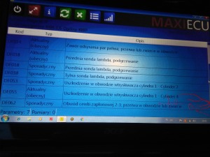

podłączyłem znów kompa i przejrzałem go całego co do błędów i oto one :/
co do cewek jest już wiadome bo zaminiłem miejscami i teraz błąd na 2 i 3 cylindrze, a wcześniej 1i 4, ale co z resztą ?

Elektrozawór opar paliwa musi po zapłonie otwierać odpowietrzenie filtra węglowego, bo w przeciwnym razie może skutecznie blokować odpowiednia ilość wtryskiwanego paliwa. To on może być przyczyną za wysokiej temperatury spalin, czyli błędów sond lambda.
