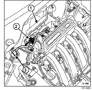

dzięki za opis. jutro jadę i wymienię te 2 cewki, a macie może rysunek bądź zdj, gdzie dokładnie się znajduje ten elektrozawór, bo auto mam od niedawna, a to pomogłoby mi zaoszczędzić czas w lokalizacji
ten zawór będzie tu gdzie numer 3 ?
Na tym rysunku to 3, ale u ciebie chyba jest zawieszony na ścianie grodziowej. Jedna strona idzie do przepustnicy, a druga pod podłogę i przechodzi przed lewe tylne nadkole.
Na rysunku jest M1
