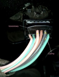

Pomierzyłem to jak sugerowałeś. Nie znalazłem na tych przewodach co mówiłeś napięcia. czarny i łososiowy. Obojętnie czy włączam ogrzewanie tylnej szyby czy nie .Wstawiam zdjęcie czy myślimy o tych samych pinach. Bo moje rozpoznawanie kolorów może być inne. Na przewodach nr. 1,5 jest cały czas napięcie ok 14V a  na przewodach 8,11 nie ma napięcia w ogóle. Może być tak ze włączanie tego ogrzewanie będzie się odbywało inaczej jak z tylna szybą ??

Wszystko się zgadza. Ogrzewaniem lusterek steruje moduł drzwi kierowcy. Instalację masz doprowadzoną, należy założyć prawidłowe lusterka i aktywować w tym module funkcję ogrzewania lusterek. W kabinie masz bezpiecznik od ogrzewania lusterek, sprawdź go. Schemat bezpieczników do fluence jest w dziale "pliki"

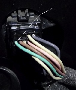

Dobrze mówiłeś na lusterku pasażera w tych pinach zaznaczonych na zdjęciu jest napięcie po włączeniu ogrzewania tylnej szyby. Jak wyłączam ogrzewanie to napięcie znika. Czyli od strony kierowcy trzeba w tym module włączyć ta opcje programowo podpinając się do kompa ???
Na to wychodzi. Gdybyś miał jak podłączyć komputer to w prosty sposób można by to sprawdzić. Albo pozostaje rzeźba i podłączenie lusterka z bezpiecznika 7 po uprzednim odłączeniu łososiowego przewodu wychodzącego z modułu drzwi. W każdym bądź razie możesz szukać odpowiednich lusterek.
