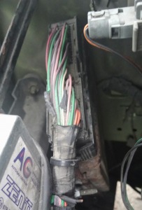

Tak jak było pisane wcześniej według mnie skoro jest opcja zamykania przez centralny przy przekroczeniu prędkości to wychodzi na to, że sterownik silnika powinien to rzucać na centralny tak? Chyba czas dać do innego elektronika? Fajna opcja jeżeli chodzi o wpięcie uniwersalnego sterownika centralnego pod przycisk, ale chciałbym, żeby jednak oryginalny działał z tą opcją zamykania przy przekroczeniu prędkości ok 20 km/h. Czy dać do innego elektryka,żeby na nowo wgrał emulator? Czy już się dalej w to nie bawić? Poglądowo  wrzucam fotkę mojego sterownika silnika.
