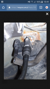

xGrK220 Opublikowano 13 Kwietnia 2018 Autor Udostępnij Opublikowano 13 Kwietnia 2018 (edytowane) Czyli inaczej całość do wymiany? Zdjęcie z internetu ale u mnie jest tak samo ten kabel ma być odłączony? Edytowane 13 Kwietnia 2018 przez xGrK220 Cytuj Odnośnik do komentarza Udostępnij na innych stronach Więcej opcji udostępniania...
Andrzej-2010 Opublikowano 13 Kwietnia 2018 Udostępnij Opublikowano 13 Kwietnia 2018 4 godziny temu, xGrK220 napisał: Gdzie on ( filtr paliwa ) się wogóle znajduję i czy nie jest połączony z pompą? Filtr paliwa od wersji megan II znajduje się w zbiorniku paliwa. Cewki, świece, przewody zapłonowe nowe. Pozostaje do zrobienia ; - wymiana filtra paliwa, - wymiana filtra powietrza, - regulacja luzów zaworowych, - pomiar podciśnienia w przewodzie dolotowym, ( map sensor, wpływa na wielkość dawki paliwa ). Układ dolotowy musi być szczelny i czysty ( filtr powietrza, przepustnica, krokowiec ), paliwo czyste, dobrze filtrowane. Jeżeli te zabiegi nie pomogą, to konieczna wizyta na clipie. 1 Cytuj Odnośnik do komentarza Udostępnij na innych stronach Więcej opcji udostępniania...
xGrK220 Opublikowano 13 Kwietnia 2018 Autor Udostępnij Opublikowano 13 Kwietnia 2018 Krokowca tez wymieniałem choć to jest zamiennik jakiś. No dobra zrobię tak jak powiedziałeś wymienię filtry i zobaczyny czy coś pomoże a co do zdjęcia wyżej to tak ma być? Cytuj Odnośnik do komentarza Udostępnij na innych stronach Więcej opcji udostępniania...
aniewa Opublikowano 13 Kwietnia 2018 Udostępnij Opublikowano 13 Kwietnia 2018 38 minut temu, xGrK220 napisał: Zdjęcie z internetu ale u mnie jest tak samo ten kabel ma być odłączony? To jest pochłaniacz par paliwa i musi być wszystko podłączone, często to jest przyczyną, że silnik nawet nie odpala. Filtr paliwa znajduje się pod podłogą blisko zbiornika ale gdyby był zamulony to prędzej na zimnym silniku miałbyś problemy niż na rozgrzanym. 1 Cytuj Odnośnik do komentarza Udostępnij na innych stronach Więcej opcji udostępniania...

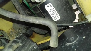

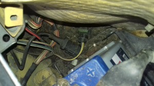

xGrK220 Opublikowano 16 Kwietnia 2018 Autor Udostępnij Opublikowano 16 Kwietnia 2018 Dobra wróciłem z warszawy i odrazu działam z tym samochodem na środę/czwartek będę miał ten multimetr i sprawdze to ale dręczą mnie 2 rzeczy o których nie mam pojęcia Ten wężyk od pochłaniacza mam wyjęty on tak ma być? Czy lepiej go wsadzić albo wyjąć i zaślepić ? Coś wogóle to da? A druga od czego jest ta wtyczka koło akumulatora bo odpięta jest u mnie? Cytuj Odnośnik do komentarza Udostępnij na innych stronach Więcej opcji udostępniania...
droopy Opublikowano 16 Kwietnia 2018 Udostępnij Opublikowano 16 Kwietnia 2018 @aniewapisał Ci wcześniej, że wężyki powinny być podłączone od tego pochłaniacza. Co do wtyczki przy aku to nie jest to czasem wtyczka silniczka od obiegu zamkniętego/otwartego w aucie? Naciśnięcie przycisku od tego w samochodzie coś daje, słyszysz pracę tego silniczka? On się psuje w tych autach, zaczyna pukać i najlepiej go odłączyć zamiast bawić się w wymianę. 1 Cytuj Odnośnik do komentarza Udostępnij na innych stronach Więcej opcji udostępniania...
xGrK220 Opublikowano 16 Kwietnia 2018 Autor Udostępnij Opublikowano 16 Kwietnia 2018 Dobra to tą wtyczke zostawię w spokoju, a co do pochłaniacza bez zmian dalej dzieję się to samo. Nie wiem dało by coś gdybym go zaślepił ? Cytuj Odnośnik do komentarza Udostępnij na innych stronach Więcej opcji udostępniania...
droopy Opublikowano 16 Kwietnia 2018 Udostępnij Opublikowano 16 Kwietnia 2018 Generalnie kiedyś miałem to samo auto co Ty, z tym samym silnikiem i szczerze Ci powiem, że tego pochłaniacza w ogóle nie było...Nie miałem nawet pojęcia o jego istnieniu, a dowiedziałem się przypadkiem śledząc jakiś temat z nim związany tu na forum. Zacząłem szukać tego ustrojstwa u siebie i nie znalazłem. Silnik w mojej ocenie pracował dobrze, a już na pewno nie było takich problemów, jak u Ciebie. Nie chcę jednak nic sugerować, Kolega wcześniej pisał, że powinno być podłączone, więc sam nie wiem. 1 Cytuj Odnośnik do komentarza Udostępnij na innych stronach Więcej opcji udostępniania...
