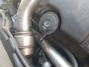

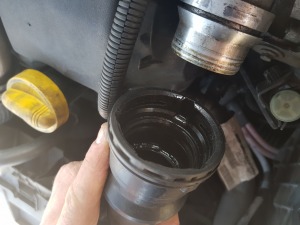

Witam wszystkich  mam problem z moją megi zauwarzylem ślady oleju na osłonie silnika po zdjęciu osłony okazało się że na łączeniu rury do dlotu do intercoolera  jest mokro od oleju. Powietrze podczas jazdy rozdmuchuje oleju i ocieka na wszystko teraz moje pytanie pamiętam że łączenie jest tam na wycisk z oringami i zabezpieczenie w kształcie trójkąta druciane .Łączenie jest luźne w momencie dodania gazu zaciska się czy wie ktoś jakie oringi się tam znajdują?  I czy to źle że takie ilości oleju znajduja się  w dolocie może mam problem z odmą ? Proszę o pomoc może ktoś miał podobny problem bądź ma taką wiedzę

Cały problem tkwi w oringach  uszczelniających rury dolotu po stronie wysokiego ciśnienia czyli za turbiną. Po dodaniu gazu ciśnienie powietrza powinno je uszczelnić przyciskając mocniej wargę oringu do rury ale po przebiegu kilkudziesięciu tys. km już to tak dobrze nie działa. W dolocie zawsze będzie trochę oleju z turbiny i odmy który wiatr przegania do kolektora ssącego. Nawet w miarę nowe silniki mają z tym problem, nowa uszczelka jest trudno dostępna.

Mówił mi o tym facet który regeneruje turbo że po zmianie turbo ludzie wracali że olej bierz . W zeszłym roku przegrałem cały układ i wyczyscilem po ok 2 dniach i 100km wszystkie węże w oleju

Ale aż taka ilość że wszędzie jest olej ?
