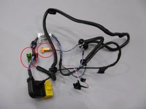

to jest wtyczka od airbagu w fotelu, boczna poduszka, masz wypiętą bo prawdopodobnie będziesz miał pustaka zamiast poduszki. Kupiłeś to auto czy masz od nowości? to jest ważne
a jak jest wyłączona z układu to po wpięciu świeciłby błąd dlatego się trzeba z układu wypiąć
bo do obecności pasażera są identyczne ale szare więc odpada
i po trzecie przecież w lepszych wersjach są wagi w fotelu kierowcy, czemu wyjeżdżacie z fotelem anglika
Skąd pomysł, że od poduszki ?
To nie jest od airbagów. Wtyczki od airbagów mają specjalną budowę z wciskanym zabezpieczeniem - zaznaczone na zdjęciu.

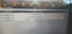

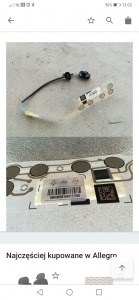

W mojej megi z 2013r ta wtyczka jest podpieta i wchodzi w oparcie i idzie jak by pod siedzenie górną część pod tyłek to czujnik obecności kierowcy. Kolega kupił megi i miał  Błąd tego czujnika bo ktoś go wymontował i przestał działać system start stop . Potrafił czasem wyskoczyć komunikat błędu poduszek na desce rozdzielczej . W clip też wykryto błąd czujnika. Zamówił czujnik i zobaczymy czy coś się zmieni na allegro  koszt 50zł  w ASO 800zł masakra z cenami. Trzeba też zwrócić uwagę na kostki bo są dwie żeńska i męska  trzeba się upewnić jaka jest pod fotelem lub połączyć na krótko lutując kable i koszulka termokurczliwa.
