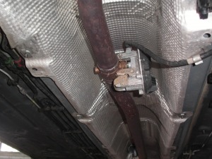

Proszę o radę badanie CILP'em w Megane 3, 1.5 dCi 110KM ujawniło trzy główne błędy:
DTC148077 - Przepustnica w układzie wydechowym,
DTC148C77 - Działanie zaworu wylotowego powietrza,
DTC926768 - Obwód modułu sterowania układem start/stop
Podążając pierwszym błędem można wnioskować, że pozostałe wynikają właśnie z pierwszego. Wszystkie informacje, które zebrałem wskazują na zawór przedstawiony na foto nr części to 147B07424R-D została wymieniona na taki sam. Część jest sprawna, problem pozostał komputer nie potrafi przejść diagnostyki przy uruchamianiu i nadal wyświetla komunikaty o konieczności sprawdzenia układu wydechowego, wtryskowego i sytemu start/stop. Dodać należy, że samochód działa zupełnie normalnie bez najmniejszych problemów osiągi w normie, spalanie również.
Co w takim razie może jeszcze boleć moje autko?

Powyższe nie dotyczy samochód igła  w tym temacie problem z przepustnica nie może być generowany przez filtry  FAP jak nowy , świece itp. Samochód jeździł 2 tygodnie z usterką przepustnicy. Jeździ po autostradzie ok 70 km dziennie więc nie tutaj problem. Proszę o skupienie się w radach w naturze wskazanych problemów błędów i ich ewentualnych powiązań. Wskazanie do kontroli wtrysku i wydechu pojawiło się wraz z usterką przepustnicy.

Odkrywcza uwaga opisałem to przecież. Po wymianie nadal to samo CLIP nie może usunąć błędu. Pozatym po takiej wymianie samochód nie widząc problemy z zaworem powinien głosić stan bezproblemowy przy starcie. Tego elementu nie trzeba dodatkowo adaptować czy w inny sposób przynosząc do pracy. Problem leży gdzieś indziej.
Z opisu Twojego wynika, że po zmianie przepustnicy na sprawną ( czyli nie nowa ) wyświetlają się komunikaty;
 - konieczności sprawdzenia układu wydechowego, wtryskowego i sytemu start/stop.
Jakie kody błędów pokazuje clip?

Przepustnica została wymieniona z rurą na nową. Kody błędów zostały opisane. Ten samochód jest moim 7 Megane i 2 który obecnie posiadam więc natura tego modelu jest mi znana i jego bolączki to jednak nowość.
