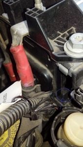

Masz na myśli auto start-stop jak sądzę. Nie wiem gdzie jest bezpiecznik, ale... jest wtyczka wpięta do klemy akumulatora, którą można odpiąć i system się nie włączy, z tym że świeci się błąd na desce. No chyba, że szukasz bezpiecznika w innym celu :)
Szukam go aby sprawdzić czy nie jest przepalony bo przy wymianie akumulatora właśnie przy klemie miusowej ten czujnik miał zwarcie i elektryk wymienił go na inny ale dalej świeci się komunikat sprawdź samochód i start stop do kontroli

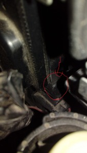

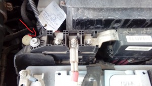

Już wszystko działa winny był bezpiecznik (5A) który przepalił się przy wymianie akumulatora. Znajduje się on w module odłączenia akumulatora, z boku z lewej strony pod gumową zaślepką która wyciąga się wraz z bezpiecznikiem.
