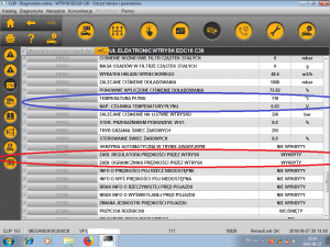

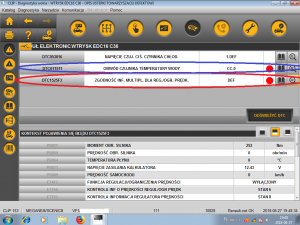

skrzako Opublikowano 27 Czerwca 2018 Udostępnij Opublikowano 27 Czerwca 2018 Witam wszystkich zainteresowanych. Pacjent to Grand Scenic 3 1.9 dci 130KM Niestety nie działa w nim Tempomat oraz Ogranicznik. Po przełączeniu włącznika w odpowiednią pozycję Temp/Ogran. na wyświetlaczu pojawia się komunikat o usterce. SKONTROLUJ TEMPOMAT lub OGRANICZNIK. Tak więc też uczyniłem...Podłączyłem CLIP'A i mam obecny błąd w tym kontekście. DTC 1525F3 - ZGODNOŚĆ INF. MULTIPL. DLA REG./OGR. PRĘD. (załączam screen z diagnostyki) Zagłębiłem się bardziej w temat i niepokoją mnie dwa parametry ET791 i ET792 (załączam screen z diagnostyki) zaznaczone na załączonym screen'ie. Szczerze mówiąc to nie wiem nawet teraz od czego zacząć? Jakieś bezpieczniki od tempomatu? Sam przełącznik włączający odpow. funkcję działa poprawnie (reaguje - wyświetla usterkę). Przyciski na kierownicy także są okey (Sprawdzone w CLIP'IE) Może miał ktoś podobną usterkę? Jakieś propozycje? Może zwrócić uwagę na coś jeszcze podczas diagnostyki CLIP'EM? Dzięki za zainteresowanie się tematem Cytuj Odnośnik do komentarza Udostępnij na innych stronach Więcej opcji udostępniania...

skrzako Opublikowano 30 Czerwca 2018 Autor Udostępnij Opublikowano 30 Czerwca 2018 Niestety dwa błędy są stałe, więc nie mogę ich skasować (załączyłem screen z diagnostyki). Na wyświetlaczu mam także komunikat skontroluj układ wtryskowy + ikona silnika oraz skontroluj układ wydechowy Cytuj Odnośnik do komentarza Udostępnij na innych stronach Więcej opcji udostępniania...

skrzako Opublikowano 30 Czerwca 2018 Autor Udostępnij Opublikowano 30 Czerwca 2018 Z klimatyzacją też już działam (niestety jest nieszczelność i pusty układ, ale do zrobienia). Dzisiaj sprawdziłem Czujnik temp. cieczy (ten od termostatu) - Wtyczka jest okey, więc w poniedziałek kupię Nowy czujnik. Niestety w dalszym ciągu nie mogę się uporać z usterką tempomatu/ogranicznika, ale spróbuję wymienić na początek ten czujnik temp. płynu. Zobaczymy, może faktycznie komp. dostaje jakiś nieprawidłowy sygnał, który nie zezwala na uruchomienie tempomatu/ogranicznika... Nie dają mi tylko spokoju dwa parametry ET791 i ET792 zaznaczone na załączonym screen'ie. Czy jest to prawidłowe? Cytuj Odnośnik do komentarza Udostępnij na innych stronach Więcej opcji udostępniania...
