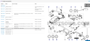

No właśnie w katalogu wiem że są inne.
A wiesz z czego wynika ta różnica?
Dlatego chciałem właśnie zdjęcia żeby zobaczyć różnicę.
To może inaczej:
czy ktoś może mi podać numer chowanego haka dla mojego modelu?
Wyróżnik modelu to K9NH

Dzięki za opinię o tym haku. Czytałem instrukcję i wygląda tak samo jak ten Bosal który ma numer jak podawałem wyżej.
Ten Steinhof jest od 2016 aż do 2023 więc dlaczego ten Bosal do polifta już niby nie pasuje??
Może chodzi tylko o kwestie homologacyjne? Bo przecież konstrukcyjnie się nie zmieniło.
Tak samo jak GT i RS - dlaczego do nich są inne?
I dlaczego w katalogu do HYB06 jest inny - manualny i specjalny hak?
