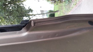

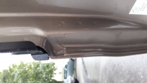

[WAŻNE] Pęknięcia lakieru/blachy na obu drzwiach
Witam ponownie, właśnie sprawdziłem z żoną lakier w tych miejscach, które pokazałeś. Widać, że tam jest jakieś łączenie elementów, ale u mnie jest w tych miejscach nadlany lakier, czuć to pod palcem i nie mam (jak na razie) tam żadnych pęknięć. Ewidentnie u autora postu ( przynajmmniej dla mnie ) uszkodzenie to jest fabryczne i nie jest to sam pęknięty lakier tylko pęknięte elementy.
Może te nadlanie u Ciebie @doesnt zostało zrobione wcześniej przez producenta? Najwyżej będą wymieniać całe drzwi.. Dla mnie to jest śmieszne, że takie rzeczy są w nowym samochodzie. Inne pytanie jakie jeszcze rzeczy wyjdą :o ?
Czekamy na sprawdzenie i opinię innych :)

Popatrzyłem u siebie i też mam pęknięcia. Auto ma 1tys km przebiegu, miesiąc temu odebrane z salonu. Produkcja marzec 2018. No kurwica by człowieka strzeliła...
I jest to tylko od strony kierowcy, od strony pasażera wszystko ok
Edytowane przez marcin33892
U mnie od strony pasażera ta guma pod lakierem się dużo wyżej i niema pęknięć. Po stronie kierowcy jakby brakuje z 1cm tej gumy ale na razie nie widzę pękania lakieru. Będę obserwował z czasem. Smutne to jest że taka różnica wykonania auta jest.
Tam jest łączenie zgrzewanych blach i dana jest masa uszczelniająca w małej ilości. Dlatego w tym miejscu pęka. Jeśli by była grubsza warstwa masy uszczelniającej jak na niższej partii drzwi to przypuszczam, że by było OK. Zobaczcie na zdjęcia Tobka, lewe vs. prawe drzwi i porównajcie - na prawych jest krótsze pęknięcie niż na lewych i tylko do grubszej warstwy masy uszczelniającej. A tak na marginesie to Renault nie jest w kwestii jakości odosobnione, inne marki też dają często ciała (np. korodujący wydech i inne elementy w znanych  Japończykach na literę H lub S po 4-6 miesiącach, lub problemami z uszczelkami drzwi w niektórych autach marki premium z Monachium). Składa się na to wszystko kilka czynników, m.in.:  oszczędności, przeniesienie "testowania" samochodu na klienta, mnogość modeli oraz krótkie życie danego modelu auta (kiedyś model auta zmieniano co 10-15 lat, teraz co 5-7 lat i jeszcze w międzyczasie kilka liftingów).
Panowie byłem dziś y Dealera Renault od razu do serwisu prześlemy. Gość popatrzył i mówi, że to jakiś uszczelniacz/guma która jest pod tym lakierem właśnie źle spasowana i dlatego odpeklo. Poprawia to (poprawka blacharsko-lakiernicza) i podobno będzie okej. Jestem umówiony na początek sierpnia z tym. No i w sumie powiązany temat, pytań gościa czy da radę autozastepcze na ten czas, on mówi że nie ma szans, że do takich klientowskich pierdol lakierniczo-blachsrakich nie wydają i ze oni mają problem z tymi autami zastępczymi bo podobno góra ludzi w kolejce czeka na naprawy (chyba z 15 osób) i też się domagają. Mówię gościowi że konieczne i niezbędne jest auto zastępcze i nowi mu też że mam wykupimy dodatkowy maksymalny pakiet przedłużonej gwarancji i przeglądów. Mówi mi, żebym dzwonił na DKK (dział kontaktu klienta renault Polska) i tam wyjaśnił sprawę i jak oni się zgodzą tz. Wysła maila z potwierdzeniem opłacenia takiego auta zastępczego na min. 3 dni to wtedy serwis spróbuję wydać taki zastępczy samochód mi o ile będą mieć na stanie.
