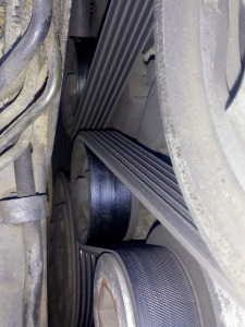

Jestem w podrozy i daleko mam do mechanika, a wydaje mi sie ze pasek klinowy jest zbyt naciagniety. Prosze zeby jakis dobry gosc wskazal ktory element jest napinaczem :-)

Napinacz jest automatyczny, więc nic go nie wyregulujesz. Jest to na zdjęciu to drugie czarne kółko (bardziej w głębi).

Zrób zdjęcie jak idzie pasek. Wkładasz klucz oczkowy na śrubę w rolce i odginasz, żeby poluźnić i zdjąć pasek. Następnie wykręcasz 2 śrubki i wkładasz w to miejsce nowy. Po przykręceniu robisz kluczem oczkowym pokonujesz siłę przeciwną do sprężyny naprężacza żeby pasek założyć. Sprawdzasz, czy siedzi dobrze na wszystkich rolkach i popuszczasz, żeby wyjąć klucz.
Sprawdzasz jeszcze po odpaleniu.
