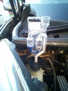

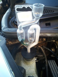

Wykonałem test i mam mieszane uczucia :). Rozgrzalem silnik i wlałem płyn przez 2-3 minuty trzymałem na obrotach ok.2000. Po 5-6 minutach płyn niebieski, czyli ok. Wlałem druga próbkę i przegazowalem na ok 3-3.5 tys przez półtorej minuty o potem na jałowym przez kilka minut tak gdzieś ok 7-8 minuty przegazowalem na 3-4 tys i zrobił się zielony.  Ogólnie przez 5 minut jest niebieski dopiero jak mocno przegazowalem to po 6-8 minutach robi się zielony ale czy to nie tak że wchodzi w reakcję z powietrzem po takim czasie?. Jak prawidłowo wykonać taki pomiar. Sprawdzałem dziś węże na gorącym silniku są mięciutkie, jak robiłem test to płyn był z 0.5cm ponad zgrzewu więc przybyło. Zgodnie z poprzednim postem  kupię nowy korek i zobaczę. Pod korkiem oleju nie ma żadnych nieczystości jest czysty.
jak jest niewielka nieszczelność na uszczelce to dopiero przy mocnej przegazówce się kolor płynu zmieni. A uszczelki w 1.4 tce to jest norma co znajdziesz w odpowiednim temacie. Ogarnięty mechanik zrobi to w granicy 2.5 k zł do 3k zł (jak dasz zrobic przy okazji głowicę tj. wymiana uszczelniaczy zaworowych, docieranie zaworów) to koło 4 klocków licz. No i obowiązkowo rozrząd.
