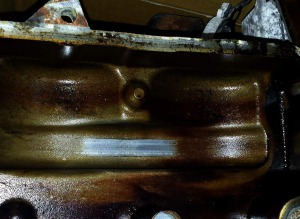

Kolega @gruku już nawiązał kontakt ze mną, wstępna analiza jest taka, panewki są poharatane od opiłków znajdujących się w oleju, wygenerował je rozciągnięty łańcuch, który rżnął pokrywę zaworów i obudowę rozrządu, do tego stanu przyczynił się też olej i przepełniony filtr oleju, które były pewnie wymieniane co 30tys. płyn z pod UPG też dostawał się do obiegu i panewki tego nie wytrzymały. Nie wiadomo jak długo silnik jeździł z tym zanieczyszczeniem nie sądzę, żeby to się stało nagle.
Widzieliśmy i robiliśmy już trochę silników po nieszczelnej UPG, zdecydowana ich większość nie miała problemów z zatartymi panewkami czy wałkami w głowicy. Mieliśmy jakiś czas temu klienta, który ściągną sobie ze Szwajcarii Megankę z kulejącym silnikiem, przebieg coś ponad 200tys. tam również łańcuch zaorał obudowę i pokrywę, opiłki zdołał przechwycić w miarę świeży filtr oleju, więc panewki ocalały.
