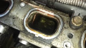

Dzisiaj zdjąłem plastikowy kolektor aby posprawdzać kilka rzeczy.
Po zdjęciu plastikowego kolektora wylało się z 0.5 litra oleju, z niego tyle że chyba starego bo był mocno czarny a nie dawno wymieniałem na nowy.
Poczyściłem co się dało benzyną ekstrakcyjną i izopropanolem,
brud mi do środka na szczęście nie wpadł
Czujniki były cale zaolejone, je też wyczyściłem.

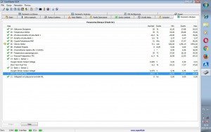

W załączniku jest screen z komputera z danymi zczytanymi dzięki ELM, Podciśnienie MAP wygląda na OK.
Nie wiem czy to kwestia ELM ale Bank 1 sensor 2 cały czas pokazuje -100% i nic się nie chciało zmienić.

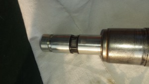

Elektrozawór zmiennych faz jest jak by przytarty - zdjęcie w załączniku.
