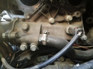

Mam pytanie jeszcze w kwestii technicznej. Zrobiłem foto obudowy termostatu - z prawej strony bloku silnika, pod puszką filtra powietrza. Wymianę termostatu zaczynam od demontażu tejże obudowy, czy lokalizacja jest inna ? ;)
