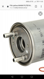

Czy ten filtr jest dobrze podpięty ?
Wygląda, że dobrze.Złączka z zielonym zatrzaskiem powinna znajdować się z lewej strony wtyczki tak jak na tej fotce. Nowy filtr powinien mieć przy króćcach kropki zieloną i białą.

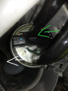

Załączam zdjęcie mojego filtra przed demontażem. Trochę go obróciłem w lewą stronę. Na nowym miałem przy króćcach kropki w kolorze złączek by prawidłowo podłączyć.

A te strzałki masz ustawione w kierunku silnika czy w kierunku koła najbliższego?

A nie jest tak że strzałki to wejście do filtra i z filtra. U u mnie strzałki są ale w jedną do a druga z filtra. Ja mam wyjście zielona wtyczka, przy strzalce od filtra ale kropka jest biała
Czyli czym się sugerować strzałkami czy kolorami,bo nie wiem czy ja nie skrzanilem podpięcia. Bo jeśli przewód z zieloną złączka idzie do pompy to powinien być zapiety przy zielonej kropce? A przy zielonej kropce jest strzałka do filtra, to sam już nie wiem w Mann jest tak

Kolego podeślij jeszcze foty jakieś bo chyba źle go zamontowałeś.

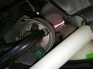

Zielona złączka to jest przewód ze zbiornika. Przewód z białą zapinką idzie do pompy. Na starym filtrze miałem strzałki i one wskazywały kierunek podłączenia. Strzałka do złączki była przy zielonej zapince i to było podłączenie ze zbiornika. Strzałka od złączki była przy białej zapince czyli do pompy. W nowym mam tak samo tylko dodatkowo są jeszcze kolorowe kropki.
2 godziny temu, aniewa napisał:
Zielona złączka to jest przewód ze zbiornika. Przewód z białą zapinką idzie do pompy. Na starym filtrze miałem strzałki i one wskazywały kierunek podłączenia ...

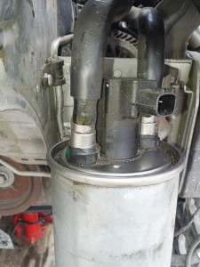

Tak wygląda u mnie filtr, biały podłączony do pompy wtryskowej, zielony do gruszki, tak ma być ?
