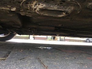

Mam ten sam problem tylko, że woda była na dywanikach przednich oraz akwarium miałem w obydwóch schowkach w podłodze, rozebrałem próg przedni kierowcy i pod wykładziną gąbka nasiąknięta i reszta podłogi pływa :(
Na fotce zdjęcie z pod auta (mniej więcej okolica fotela kierowcy) na włączonej klimie skropliny się pojawiają tylko czy w tych okolicach jest odpływ skroplin z klimy czy po prostu z podłogi ścieka jakąś dziurą (przy wyłączonej klimie kapanie ustaje, więc domniemywam, że to są skropliny od klimy bo nie mam kanału, żeby to sprawdzić).
Według Was czekać do soboty i rozbierać podszybie tak jak kolega wyżej napisał, że przelewa się przez filtr kabinowy ?
Filtr kabinowy to jest ten sam co się wymienia co roku przy parowniku ?
Jak koledzy piszą wcześniej . Problem jest zatkany odpływ przy podszybiu . Ja w swojej tak miałem i jak wyjąłem ten  element gumowy z klapką od odpływu to prawie cały miałem zasyfiony ziemią liśćmi . Nawet zamieściłem post na temat czyszczenia podszybia razem z fotkami (lupka i szukaj a znajdziecie ) krok po kroku jak to zrobiłem . Co do odpływu z klimatyzacji to jest bliżej środka i wystaje taki wężyk z końcówką i widać go jak znajdziecie się pod samochodem .
