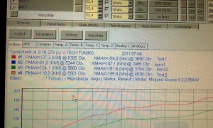

Uważam, że tak najlepiej zrobić, istnieje też możliwość podniesienia parametrów na samym sterowniku LPG, strojąc przy użyciu sondy szerokopasmowej AFR, można uzyskać około 10%, jeden z naszych klientów ma tak zrobioną Zafirę 1.4T w serii miał 133KM na Pb, a na LPG BRC.SQ32 wyszło 145KM, ale to wszystko zależy od możliwości i zaawansowania sterownika LPG oraz doświadczenia człowieka, który to stroi.

Wg wydruku z hamowni: najpierw seria, później delikatny chip, pewnie Eko, aby zmniejszyć spalanie, bo spadły nm i dopiero wykres lpg, więc przyrost jest zaledwie 6 KM i to nie wynika, z zaawansowanego sterownika lpg, bo akurat BRC jest archaiczny i do tego zablokowany przez producenta żeby zwykli użytkownicy nie dowiedzieli się w jakie gówno się wrypali,  tylko z właściwości opałowych paliw. Mi bez pomiarów na hamowni zbierał się lepiej na lpg niż na pb

A to akurat jest bardzo proste, matematyka na poziomie gimnazjum, a nie naginanie rzeczywistości, pierwszy pomiar na benzynie #1. seria 132,8KM + przyrost 9,41% = 145,3KM już na LPG :D

A dlaczego bierzesz pierwszy pomiar, a nie drugi? Przeważnie drugi pomiar jest bardziej wiarygodny, niż próbny pierwszy. Poza tym drugi jest bliższy serii w 1.4t czyli 140KM.

Jeszcze raz tłumaczę, że drugi zapisany pomiar #2 jest już po pierwszych modyfikacjach sterownika LPG, specjalista zapisał to sobie jako chip, takich pomiarów bywa kilka i nie wszystkie są zapisywane, czasem takich pomiarów robi się nawet 10.

No to proszę, mam kolejną legendę dla Ciebie, mój wcześniejszy ScII 2,0 16V F4R wg. świadectwa homologacji miał mieć 99,5kW co daje 135,32KM, a na tej samej hamowni pomiar wyszedł w serii: patrz #1. 127,3KM; od razu wyjaśnię, żeby nie było niedomówień, że kolejne pomiary na przykład. #2. było z odłączonym sterowaniem KZFR, były to pomiary przeprowadzane w celu weryfikacji i działania, kluczowych podzespołów czy prawidłowo funkcjonują.
Auto maiłem od nowości i miało wtedy przejechane jakieś 35~40tys.km, finalnie specjalistom udało się dopieścić mapy obu sterowników Pb i LPG do obiecanej przez fabrykę mocy.
