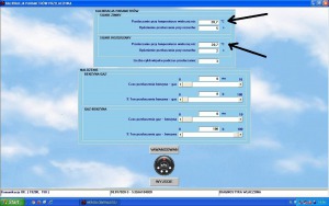

28 minut temu, sylwekdm napisał:
Chcę abyś pokazał, jak użytkownicy SQ32, mogą, oczywiście po gwarancji, zmienić np. Temperaturę przełaczania,
W tych okienkach zaznaczonych strzałkami ręcznie z klawiatury.
Edytowane przez witman

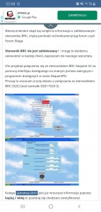

Kłamiesz jak z nut, połączysz się, zaproponowanym przez Ciebie programem, ale odczytasz tylko wersję centralki i nic poza tym. A reszta funkcji będzie nie aktywna. T
https://megane.com.pl/topic/79279-gdzie-lpg-do-14tce-w-okolicach-katowic/?do=findComment&comment=544004
Reszta tutaj:
https://megane.com.pl/topic/39748-ile-wam-palą-lpg/?do=findComment&comment=567274
Edytowane przez sylwekdm

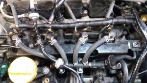

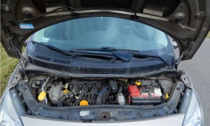

Scenic II 1,6 16V silnik K4M instalacja Stag montowany w 2014 roku w autoryzowanym serwisie Stag Pitec w Poznaniu, jak widać wężyki i rzekomy makaron pod maską nie przeszkadzają w sprawnym działaniu tej instalacji.
Padłem....:mrgreen:

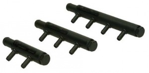

To zaznacz jeszcze geniuszu manipulacji, gdzie masz wtryskiwacze lpg na tym zdjęciu.
To jest instalacja na rozdzielaczu:
Dzięki temu wtryski lpg na krótkich wężykach przy kolektorze ssącym.
Podobnie jest zagazowane to 1.4 Tce:
