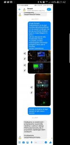

Ja sam mam zamiar jutro zrobić aktualizacje z 2.2.* do 3.3.* - co według Renault jest niewykonalne, a według naszego forum idzie w 10 min.
Wtedy w R-Link w devmode zobaczę co można sobie poustawiać.
3.3 aktualizację mam już zrobioną, AA działa wyśmienicie po aktywacji i cała reszta działa jak przed aktualizacją. Kolega nawet ich uświadomił, że są w błędzie i można przejść z 2.2 na 3.3 i mieć AA - odpowiedź standardowa jak u Renault.. (foto)
