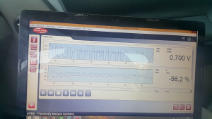

Na zimnym silniku brak mocy wymienione cewki świece czujnik położenia wału i walka rozrzadu brak błędów juz nie mam pomysłu poniżej wykres sąd lambda

Polecam;
- zatankować do pełna na sprawdzonej stacji,
- przeczyścić głowice map sensora oraz zadbać o jego szczelny montaż,
- przeczyścić przepustnicę oraz wymienić jej oringi,
- przegonić auto na wysokich obrotach na dystansie ok.100 km.
8 minut temu, mazi2000 napisał:
auto przez 5 minut nie ma mocy a potem wszystko ok
Zalecam;
 - kontrola i czyszczenie styków czujnika temperatury płynu,
 - wymiana czujnika tylko na oryginał.
