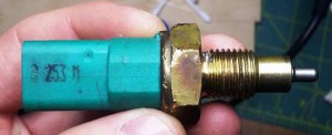

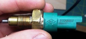

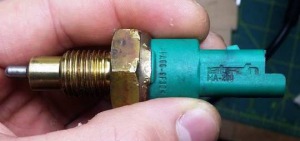

Witam - mam problem z czujnikiem wstecznego. Posiadam 2 czujniki, jeden oryginalny oraz  zamiennik wymieniony 1.5 roku temu - od dłuższego czasu ten wymieniony zaczął szwankować tzn po wrzuceniu biegu wstecznego światła cofania oraz kamerka nie włączały się wcale lub włączały się po dobrych kilkunastu sekundach - natychmiastowego włączenia nie było praktycznie wcale. Takie same objawy pojawiły się po czasie z oryginalnym czujnikiem. Przedwczoraj wykręciłem czujnik, wytarłem go do sucha oraz ręcznie poruszałem kilkanaście razy wystającym "dzyndzlem" - po ponownym wkręceniu wszystko zaczęło normalnie działać - światła oraz kamera zapalały się natychmiast po wrzuceniu biegu - w celu upewnienia się, że wszystko działa wykonałem kilkadziesiąt szybkich cykli wsteczny - luz - wsteczny - luz - wsteczny - luz, po n-tej zmianie czujnik ponownie przestał działać natychmiastowo...
Gdzie szukać przyczyny? Czy szukać nowego czujnika? Może były lub są za mocno/za luźno wkręcane?
