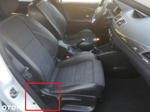

5 godzin temu, meganecoupe02 napisał:
W Megane III nie masz napinacza przy zapince pasa - jest to na sztywno przykręcone do stelaża fotela i każde zapięcie jest na tej samej wysokości.
Napinacze pasów są przykręcone do stelaży foteli od strony drzwi i na tych zdjęciach jest ewidentnie wystrzelony, dokładnie to widać na zdjęciu prawego fotela:
Edytowane przez artug
literówka
Możesz mieć rację i jednocześnie jej nie mieć :-)
Dopinacz jest przykręcony do dolnej części stelaża fotela. Jak podniesiesz fotel wajchą, to siedzisko idzie do góry, a dopinacz zostaje na dole i wygląda jak wystrzelony.
