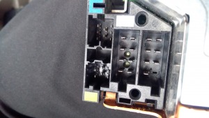

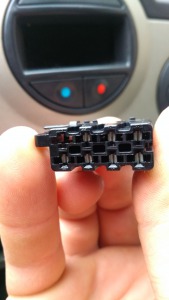

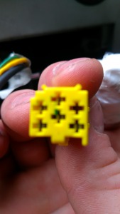

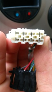

Wyjąłem radio z szuflady i na kostkach było czuć preparat do czyszczenia nawiewów (szczególnie na kostce czarnej) kostki były "lepkie" więc na pewno pianka się do nich dostała.
Najwidoczniej jakoś preparat dostał się do okablowania, nie widziałem śladów przypalenia styków lub zapachu spalenizny.

Może wyświetlacz dostał po tyłku po jakimś zwarciu zrobionym przez tę piankę. Temperatura oraz godzina są kompletnie niezależnie od radia, dlatego mogą działać. Pilot wysyła sygnały właśnie do wyświetlacza, a później z niego leci do radia. Jeśli wyświetlaczowi coś się stało, to i pilot może nie działać. Tak mi się wydaje przynajmniej, bo kiedyś analizowałem te połączenia. Spróbuj wypiąć z radia wszystkie kostki, pozostawiając tylko tę od zasilania i głośników, na ślepo wprowadź kod i sprawdź, czy radio jako takie działa. Skąd jesteś? Mam do wydania wyświetlacz tuner list sprawny, radio zresztą też, jeśli to ono byłoby problemem.
Te 2 szerokie zostaw, czarna chyba zasilanie, a biała jest z głośnikami. Z wyświetlacza też możesz wypiąć kostkę w ogóle, daszek po prostu podważasz, jest na zatrzyaskach.
