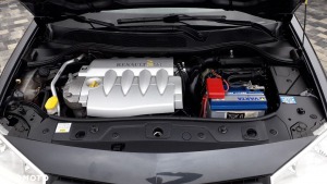

3)czy wszystkie wersje miały kompletne osłony komory silnikowej? srebrna na górze i te po bokach, czy z biegem lat w czasie serwisu były one demontowane

Witaj,jeżeli chodzi o silnik to raczej 1,6Pb:DWydaje  mi się ,że to taki złoty środek pomiędzy spalaniem a  osiągami,ale to moje prywatne odczucie:D.Następna sprawa cena i rocznik-temat rzeka ,ceny tak jak napisałeś są strasznie zróżnicowane ,po prostu trzeba wybrać 3-4 sztuki teoretycznie w najlepszym stanie,mieszczące się w budżecie i oglądać:D Te srebrne osłony miały chyba wszystkie(ewentualnie niech mnie ktoś poprawi:D)niektóre miały pełna osłonę na akumulatorze a niektóre tylko na +ie.Nie wiem ile kosztuje dorobienie karty HF ale za dorobienie zwyklej 2 przyciskowej do laguny 2 zapłaciłem w Lublinie 200zl(z dojazdem do klienta :D)Jak nie za bardzo znasz się na autach poproś znajomego mechanika albo jedz na skp,lepiej zapłacić niż wtopić kasę:DAczkolwiek ja obie renówki kupowałem z ....żoną:DPoczytaj  sobie  na forum tematy przed zakupowe ,bo można się z nich sporo dowiedzieć,na co zwrócic uwagę itp:-D

3. Z tego co widziałem to powinny być obie. Ale dużo osób pozbywa się tej z akumulatora. Ta osłona z lewej też czasami jest wywalana, bo urywają się te słynne francuskie mocowania ;D

Moja wersja ma kompletne osłony komory. Ta na silniku nie jest srebrna tylko szara i faktycznie, tak jak napisał wcześniej kolega @Colt1255, jedno jej mocowanie mam uszkodzone.
