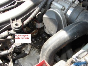

koło czego jest ten czujnik wałka
Poczyta tutaj. Poza tym to duże to przepustnica którą widać prawie na środku komory silnika.

Tak teoretycznie błędy dotyczą tych czujników, ale pamiętaj to może być też problem z wtyczkami (np. zaśniedziałe łącza) czy przegnitymi przewodami. Zacznij od wyczyszczenia wtyczek, zwłaszcza kostki wałka rozrządu który lubi zapaskudzić się olejem.
