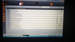

Proszę o pomoc z taką przypadłością. Scenic II lift z silnikiem 131KM o oznaczeniu F9Q818 fabrycznie bez filtra cząstek, brak błędów.
Jak zimny po odpaleniu zakopci niespalonym paliwem i ma twardy dźwięk. Korekcję na zimnym na 3-cim cylindrze na 1,40.

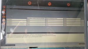

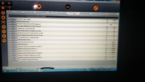

Po rozgrzaniu lepiej (nie kopci) ale dalej taki twardy dźwięk, korekcje jak na zdjęciach (czyli ok).
Wkręca się na obroty tylko taki twardy jak by miał mało powietrza, filtr wymieniony.

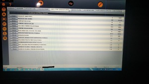

Tylko czemu takie zapotrzebowanie EGR na powietrze PR171, a otrzymane o połowę niższe.
Co do tych offsetów EGR (parametr PR128 i PR129) to się unormowało po kilku cyklach odpalenia (i mają wartości na 7% i 6%).

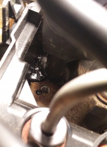

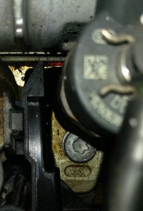

Wygląda na wydmuchana podkładkę pod wtryskiem, miał takie cykanie z prawej strony, myślałem że zawór, a także śmierdziało spalinami po otworzeniu maski i trochę w kabinie.
