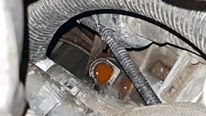

piszę z prośbą o pomoc w zdiagnozowaniu przyczyny wycieku płynu chłodniczego. Tak jak widać na zdjęciu, pomiędzy nierównościami korpusu w głębi komory silnika od jakiegoś czasu zauważyłem płyn chłodniczy. Nie mam pojęcia co może być przyczyną i jak groźne mogą tego być konsekwencje. Z tego co zdążyłem do tej pory sprawdzić:

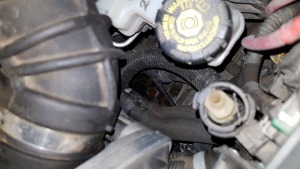

Byłem jeszcze o tej porze szukać przyczyny bo ciągle chodzi mi po głowie ten temat. Upewnilem się że nie ma oczek w płynie chłodniczym, okolice paska rozrządu wyglądają na całkowicie suche. Termostat również jest całkowicie suchy. Małe ślady płynu są zauważalne w okolicy korka odpowietrzajacego. Z racji że jest on położony praktycznie pionowo nad miejscem które widać na zdjęciach może mieć on coś z tym wspólnego. W sobotę będę miał dostęp do kanału, wjade i odkrece osłonę wówczas mam nadzieję że zobaczę coś od spodu. Pocieszające jest to że to prawie na pewno uszczelka bo nic na nią nie wskazuje. Rok temu w listopadzie wymieniłem rozrząd z pompą wody i całym osprzętem. Od tamtego czasu jest taki dziwny jeczący dźwięk silnika gdy już zlapie temperatury. Zastanawiam się czy może pompa wody coś nie szwankuje.
Jeśli są ślady to korek do wymiany. Obstawiam, że założony jest zwykły od wentyla, a te przepuszczają. Pytanie zasadnicze czy osuszyłeś to miejsce w ożebrowaniu i ponownie pojawił się tam płyn?
Mechanik na szybkości wziął i wkrecil jakiś korek więc wątpię żeby był to dedykowany do Renault. Miejsce nie było osuszane od tamtej wymiany korka ale wątpię żeby od sierpnia utrzymała się tam ciecz taka jak płyn chłodniczy. Olej ok, mógłby znacznie dłużej wysychac ale płyn nie aż tak długo. Gdzie dostanę taki korek? To jest jakis specjalny do Renault czy w sklepie samochodowym będą mieli? Ma on jakiś numer części?

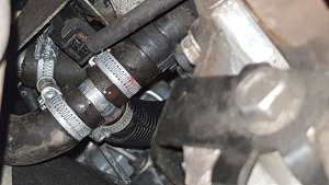

Witam w kolejnym roku kalendarzowym :) dreq02 miałeś całkowita rację co do miejsca wycieku płynu chłodniczego. Przy wymianie oleju obejrzałem trójnik. Na zdjęciu widać zebrane krople płynu. Zwrócę uwagę gazownikom przy następnej wizycie aby usunęli usterkę. Przynajmniej jestem spokojny o powód wycieku płynu, ubywa go minimalnie więc póki co zostanę przy dolewniu ze względu na duży dystans pomiędzy obecnym miejscem zamieszkania a warsztatem gazownikow. Gratuluję prawidłowej diagnozy i dziękuję za wszelakie podpowiedzi!
