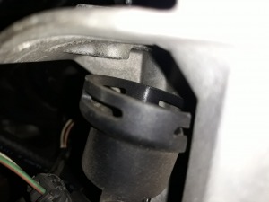

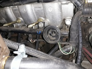

Po zajrzeniu pod metalową osłonę listwy wtryskowej na kolektorze dolotowym zauważyłem ciekawą rzecz - mianowicie na końcu listwy jest duże okrągłe gniazdo, do którego nic nie jest wpięte. Patrząc na zdjęcia takich listew wtryskowych od różnych Renault, zauważyłem, że bywa tam wpięty taki okrągły zaworek z króćcem na wężyk. U mnie nie ma ani takiego zaworka, ani żadnego luźnego wężyka.

1) Czy ktoś wie, do czego jest to okrągłe gniazdo i czy może być to zwykła fejkowa zaślepka pod jakiś zaworek w innych wersjach silnikowych...? Może mam listwę nie od tego auta?

To puste gniazdo na listwie wtryskiwaczy już tam jest, niewykorzystane. Wyjmij bezpiecznik od instalacji LPG i wtedy spróbuj odpalić na benzynie.

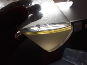

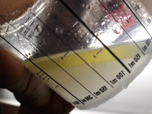

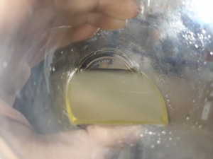

Bezpiecznik od LPG już odpinałem - bez efektu. Natomiast coś mnie podkusiło i jeszcze raz odpiąłem wężyk dochodzący do listwy wtryskowej, podstawiłem kubeczek (właściwie 2 różne i umyte plastikowe kubeczki, żeby wykluczyć jakieś zanieczyszczenie w ich wnętrzu) i kilka razy załączyłem zapłon. Oto co widać w kubku. Wygląda to tak, jakby benzyna unosiła się na górze, a większość pojemnika wypełnia dziwna jasna ciecz.
Ma to prawo tak wyglądać..?

Problem rozwiązany. Spuściłem ze zbiornika ok 27 litrów paliwa. Z tego na dnie zalegało ok 0.5 l tego białego świństwa. Na pusty zbiornik zalałem świeżej benzyny i silnik zapalił od razu.
Nie wiem jak do tego doszło, auto nie jeździło w ostatnim czasie jakoś blisko rezerwy a pompa mimo to zassała ten syf z dnia zbiornika.
