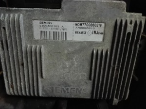

Aby pomóc musisz podać z którego roku jest auto i dobrze by było wiedzieć jaki ma system sterowania silnika. Czy to jest Feniks 3 z 35 stykami. Sytem sterowania odczytasz z naklejki na sterowniku silnika.
Przepraszam za cytowanie , ale nie wiedziałem jak odpisywać innym :(
Jeśli chodzi o komputer to nie wiem jaką ma nazwe.....pisze tylko simens i jego numery . Megana jest z roku 97 , 1,6 8V 90KM

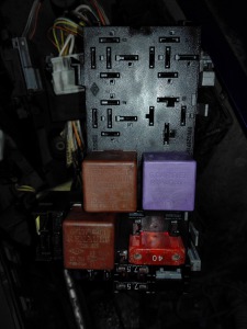

Jesli chodzi o skrzynke UPC to u mnie wyglada tak ... od czego są te przekażniki? Mam w niej jeszcze dwie puste wtyczki( co mozna do nich podłączyc?)
Jedna jest koloru białego a druga szara .

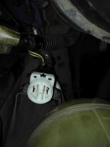

Jeśli chodzi o czujnik uderzeniowy to mam pytanie...zdjąłem z niego gume osłaniajacą i pokazał mi jakby biały przycisk tylko ten plastik nie ma zadnego styku i swobodnie lata góra dół... czy to prawidłowe jego funkcjonowanie?
