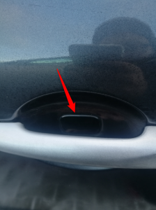

Cześć.
Czy znacie sposób na demontaż zaślepki znajdującej się pod klamką (zaznaczona na poniższym obrazku)? U mnie niestety są one luźne i delikatnie latają przez co przy wyższych prędkościach obijają się o karoserię co irytuje podczas jazdy (bardzo wyraźnie to słychać). W MII miałem podobny problem, ale tam zaślepki praktycznie same wychodziły więc podkleiłem je "kropelką" :notacrook: .Tutaj są luźne, ale nie na tyle aby się do nich dobrać i w jakiś sposób przymocować.
Z góry dzięki za pomoc :)

Ja to wyjmowałem ściągaczami do tapicerki, takie plastikowe łyżki. Zaślepka jest na zatrzasku, wystarczy podwadzić od dołu i wyskoczy. Później minimalna ilośc silikonu i jest cisza i spokój.

Od spodu zaślepki musisz podejść cienkim śrubokrętem,tam w niej jest nawet wpustka na  śrubstak,tylko delikatnie trzeba go wsuwać i jednocześnie ciągnąć wtedy elegancko wyskoczy.U mnie badziejstwo generowało skrzypienie, terkotanie,czort wie jak to nazwać ale dopiero jak zaczynały się chłodne poranki i dni a ja walczyłem z uszczelkami drzwi,szyb:mad: nerwa miałem bo niosło świergot po całych drzwach .Kapka sylikonu i; nastala wiekopona cisza;:rolleyes:

Centralnie od dołu,kucasz latarka i cienki śrubstak delikatnie wciskasz się między zaślepkę a karoserie.Sylikon to mało i wg uznania bo tam niema zbytnio gdzie się rozpędzać.

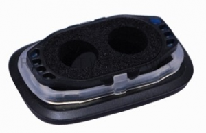

@meganecoupe02 @ROBRAT w której części zaślepki dawaliście silikon? Dla ułatwienia wrzucam poglądowe foto :)
Te recepturki to chyba się z czasem wykruszą, wysypią, itp silikon dajesz delikatnie na brzegach tak by po założeniu zaślepka skleiła się z karoserią,mi trochę silikonu i tak wyszło na zewnątrz jak zaślepka wskoczyła  docisłem powycierałem nadmiar i zostawiłem do wyschnięcia teraz trzyma nie rusza się i jest cisza.
