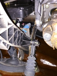

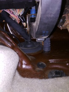

Spojrzałem dziś na pedał sprzęgła i nie widzę linki(tak mi się wydaje), jest tam jakiegoś rodzaju pompka/tłoczek - obstawiam że tego miałem szukać?
Zrobiłem zdjęcie żebyście spojrzeli dla pewności, chociaż nie widać tutaj za wiele bo dziwnie miejsce do robienia zdjęć.

Wszystkie M2 mają napęd hydrauliczny za pomocą pompy sprzęgła i wszystkie mają odwzorcowanie położenia za pomocą płynu hamulcowego. Na początku w M2 , łożysko oporowe i jego sterowanie centralne to były dwa elementy (pamiętam dla silnika 1,4). Wymieniało się tylko łożysko, bo się rozsypywało. Takie rozwiązanie było we wskazanym linku. Twój mechanik również coś kojarzył. W 2003 to się zmieniło tak jak napisał  aniewa. Zastosowano wysprzęglik i to jest standardem do dzisiaj. Twój samochód jeśli jest wyprodukowany po sierpniu 2003 to na 100% ma wysprzęglik. Można to odróżnić po wyprowadzeniu płynu z zespołu sprzęgła. U Ciebie w samochodzie będzie to druga wymiana.
