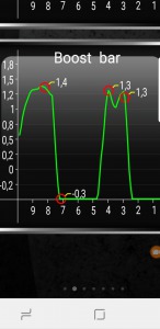

Witam mam taki nietypowy problem samochód jeździ normalnie moc ma ale  przy około 5500 obrotów turbina przez chwile przymula  spada doładowania na sekundę i potem jedzie już normalnie ,widać to na załączonym zdjęciu i czasem przerywa tak jak na tym filmie https://www.youtube.com/watch?v=0NSZRKYiybA. Samochód to Megane 2.0tce  z gratami od  rs(turbo, wydech, sprzęgło, ic). Czy to moze jest źle zrobiona modyfikacja mapy czy jakiś czujnik jak myślicie ?
Proponuje;
- zapewnić czystość, suchość świec i cewek oraz ewentualnie wymienić świece,
- wymienić filtr powietrza,
- przeczyścić map sensor oraz zapewnić szczelność jego montażu,
- przeczyścić przepustnicę i wymienić oringi,
- przeczyścić styki map sensora, przepustnicy i turbiny
