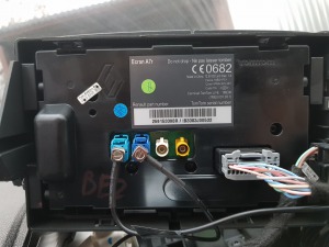

Jeszcze pytanie do "cinasa", czy w mojej NAVI na pewno brakuje modułu video. Mam podłączone z tyłu 4 przewody tak jak na zdjęciu.
Edytowane przez yugo

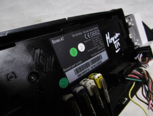

Ten zadziała
Kilka ekranów sprawdziłem.
Ekrany które działają:
TT 259156432 R
TT 259153451 R
TT 259154206 R
TT 259156432 R
TT Live 259150931 R
TT Live 259154618 R
Ekrany które nie działają:
TT Live 259153411 R
TT Live 259153398 R
Edytowane przez cinas
