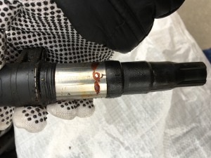

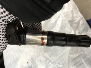

Po wymianie uszczelnień kolektora jest lepiej ale nie do końca... dodatkowo przy dodawaniu gazu słychać syk powietrza takie PSSSST i sprawdziłem, że dochodzi on z okolic 2 cewki (liczona od strony kierowcy). Wyciągnałem cewkę i zobaczyłem że jest chyba w mocno niepewnym stanie.
Pomóżcie proszę z diagnozą ... czy według Was taka cewka jest oki czy lepiej ją wymienić, dodam, że po ściśnięciu gumy nachodzącej na świece widać, że ma pęknięcia ale nie na wylot.

Widzę wodę na cewce, sprawdź i osusz wszystkie cewki.

Świece i cewki muszą być suche i czyste, bez żadnych uszkodzeń, pęknięć izolacji,

A czy cewki mogły zostać uszkodzone w jakimś stopniu po dostaniu się oleju który wyciekał spod kolektora ?
Natomiast woda która jest skroplona na cewce nie mam pojecia skąd się wzieła... zrobie tak jeszcze, że zamienie cewki miejscami i zobaczymy czy syk zasysanego powietrza jest w tym samym miejscu czyli przy 2 cewce.

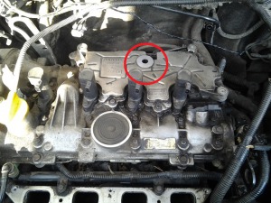

Pomyślałem jeszcze, że uciążliwy syk powietrza może jest z połączenia odmy z pokrywą silnika (zdjęcie) ale w sumie tam oring też był wymieniony.... czy coś w tym miejscu jeszcze może być ? Czy wql powietrze ma prawo wydostawać się przez świece czyli wprost z bloku silnika ?

Musisz sprawdzić, czy nie jest tam wypalone gniazdo świecy
