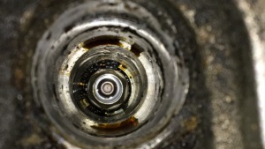

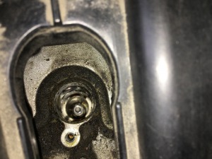

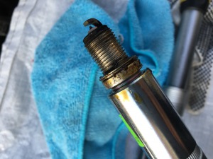

Panowie, wczoraj wymieniłem 4 świece i dwie cewki na beru, dzisiaj-jutro wymienie kolejne dwie cewki żeby już był komplet. Jednak podczas prac zobaczyłem, że świece wyglądają CHYBA bardzo źle.... oraz w jednym z gniazd jest syf ...
oceńce sami...
dzisiaj zrobimy test jazdy po nocy bo wyedy bywa najgorzej :/
sama pokrywa pod kolektorem w której są cewki jest mega brudna a niechce jej czyścić ze zdjętymi cewkami żeby nie powlatywało wszystko do środka....
doradźcie proszę jak to wyczyścić...

Myślę, że wyrzucasz pieniądze na cewki. Akurat w Meganie 3 nie ma z nimi problemów.
Oczyść gniazda cewek, czysto w jak aptece. Poszukaj miejsca przecieku oleju. Sprawdź, dobierz, wymień świece.

Świece i cewki muszą być suche i czyste, bez żadnych uszkodzeń, pęknięć izolacji,
Troche oleju widze w jego gniezdzie (na około zaworu), dzisiaj go zdemontuję i sprawdze co i jak.
