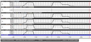

W skanerze OBD i oraz CLIPie przy maksymalnym wciśnięciu pedału gazu przepustnica otwiera się tylko do 85%.
Czy ktoś może mi powiedzieć czy jest to wartość prawidłowa dla tego silnika ?
Ostatnio zakupiłem CLIPA no i popełniłem sobie taki wykres.
W nim odczytałem już to co wiem :)
I ew. to , że wciśnięty pedał to 89% po korekcji 85%.
Czy tak jest dobrze? Autko jest słabawe .... zastanawiam się, czy 15% trochę by mi tu nie pomogło.
W CLIPie jest opcja adaptacji ( to działa i  słychać jak przepustnica 5 razy otwiera się i zamyka) oraz opcja przyuczenia/ustawienia wartości krańcowych położenia przepustnicy - niestety po naciśnięciu nic się nie dzieje. U mnie po naciśnięciu "wykonaj" nic się nie dzieje kompletnie a kojarzy mi się, że gdzieś w internecie widziałem samouczek ( nie mogę już na niego trafić)  w którym powinien mnie Clip prowadzić przez te ustawienia - naciśnij pedał do oporu, odczekaj , potwierdź itp.... tutaj jest tylko komunikat "wybierz ustawienie i naciśnij wykonaj" ale nie mam żadnych ustawień... Nie wiem czy to wersja clip (183 ) czy ten chiński klon coś nie domaga? Czy może jak przepustnica jest już ustawiona to nie da się jej wymusić tego?
A może pedał gazu nie domaga?
