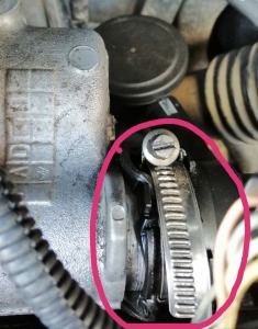

Ta opaska jest za słaba, żeby docisnąć rurę z wysokim ciśnieniem powietrza. Możesz ciągle dokręcać i zawsze się poluźni. Należy ją wymienić na opaskę do wysokiego ciśnienia.
W tym obwodzie jest olej pochodzący między innymi z odpowietrzenia bloku korbowego. Tu należałoby się zająć jego wyłapywaniem (odma). Jeśli między wymianami nie musisz uzupełniać oleju silnikowego turbiny bym nie ruszał.

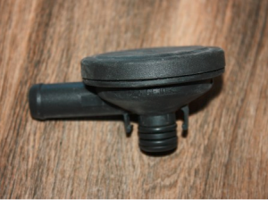

Może to być objaw ;
  - kończącej się turbiny  -  do sprawdzenia,
  - uszkodzonego zaworu odmy olejowej lub jego membrany,
 278864494_Zawrodmyoleju15dciRenaultMegane..thumb.png.c8bcfcc416431fc9fe33f533884abd8b.png
 - uszkodzonych przewodów zaworu odmy,
- złego stanu silnika ; pierścienie, uszczelniacze zaworowe, zawory
Jak wygląda taka opaska?
Z twojego linku z tych co mają zdjęcia to podejdzie u kolegi tylko typ jak "Producent: LEMA; Indeks: LE390.105.2; Obejma przewodu chłodnicy powietrza MAN" a to jest ten sam typ co ma kolega. Dodam, że to co na zdjęciach to fabryczna opaska - też mam taką (przy klapie gaszącej) i też się poci, a nie mogę znaleźć zastępnika innego typu(istotna jest szerokość taśmy) :(
