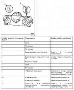

Styki 4 i 12 złącza nr 1 panelu sterującego. Jak przerabiałem manualną klimę na klimatronik, to nie było wyprowadzonej wiązki do czujnika - musiałem wpiąć się w wiązkę bezpośrednio przy panelu.
dziś lub jutro zdemontuje ten panel i zrobię przeróbkę, a może właśnie tam gdzieś jest ukryty ten przewód, zobaczę. Ogólnie u mnie była przeróbka z navi na zwykłe radio i może ktoś coś rozebrać i zapomniał złożyć jak należy, będę szukał.
