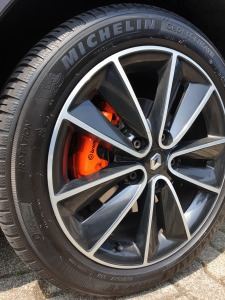

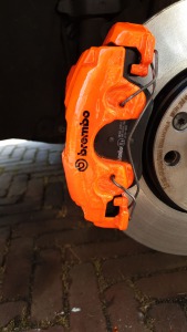

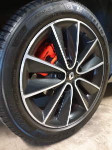

Hej własnie jestem tydzień po wymianie (samodzielnej) tarcz i klocków przód i tył, wszystko marki BREMBO, nie bylo to takie trudne. Dziekuje wam wszystkim za pomoc. A o to moje efekty :)

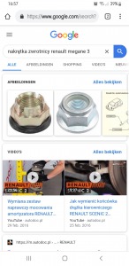

Ładnie to wyszło :applause:. Również mam zamiar wymienić na dniach tylne tarcze i klocki, zakupiłem już OEM Renault z łożyskami SNR. W zestawie nie było nakrętek piasty na klucz 36, co gorsza nie mogę ich nigdzie znaleźć (czy źle szukam?). I tutaj pytanie do Was: ma ktoś namiary gdzie to można kupić? Będę wdzięczny za wszelkie sugestie i rady.
Ja rozmiar klucza 36 3/4 kupiłem online razem ze wszystkimi potrzebnymi mi rzeczami na motostacja.com. Nakrętki z regóły powinny być razem w komplecie z tarczami. Ja miałem komplet tarcze + nakrętki na rozmiar klucza 36. Poszukaj online będzie łatwiej

Tarcze i klocki wymienione na oryginalne. Hamulec elektryczny bez problemów da sie wymienic bez komutera. zaciski cofnięte przez podanie 12 V na zaciski, toczek zacisku wystarczy wkrętakiem wcisnąć. Potrzebne narzędzia: nasadka 13, nasadka 36, torx 60, klucz płaski 15/16, młotek, wkrętak montażowy, dwa przewody, akumulator 12V, benzyna ekstrakcyna, pędzel, szczotka druciana, smar do hamulców.
