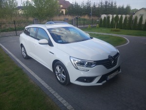

Witam.
Kupiłem 30 kwietnia br. Renault Megane IV Grandtour, 2017 r. z silnikiem 1,5 dCi 110KM, przebieg 104 tyś. km. W piątek 10.05. pojawił się problem z "klejacym" się pedałem sprzęgła. Wygląda to tak, że naciskając sprzęgło, ono wraca spowrotem jak by było zaklejone(powoli) i po chwili odskakuje. W czwartek jeszcze było wszystko ok i tak naprawdę ten cyrk ze sprzęgłem zaczął się nagle.
W czwartek ściągnąłem aktualizację RLink ze strony Renault i ją zainstalowałem w samochodzie.... może to głupie pytanie, ale czy taka aktualizacja mogła coś spieprzyć w komputerze i dla tego zaczęły się cyrki z pedałem sprzęgła ? Pytam bo dziwnie się to zeszło w czasie :/
Mimo "klejącesgo" sie pedału sprzęgła biegi wchodzą ładnie  i można jeździć, ale jest to uciążliwe.
Czy w/w awaria to tylko pedał sprzęgła, czy pompa sprzęgła ?
