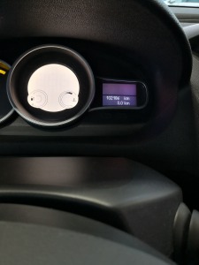

Cześć, dziś przez przypadek żona nie zapięła pasów. Zauważyłem, że nie ma sygnalizacji niezapiętego pasa pasażera z przodu.
Poduszka powietrzna jest włączona. Nie wiem czy coś jest nie tak?

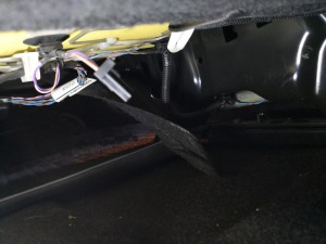

Pod fotelem wisi jedna kostka. Nie mam do czego jej podłączyć.

W niektórych Megankach ten górny wyświetlacz zegarów wyświetla niezapięte pasy. U mnie tam nie ma żadnych komunikatów.
Z tym zegarem to chyba kwestia wyposażenia, ale sygnał dźwiękowy jak pasażer nie zapnie pasa to chyba powinien być?

Może fotel nie ma w siedzisku czujnika obecności pasażera albo jest odłączony. Albo programowo wyłączony i jest tak jak w megane II.
Edytowane przez aniewa
Być może, bo to bida wersja jest.
Próbowałem po VIN rozczytać, ale wychodzi tylko model fotela (nomen omen po wyguglowaniu takie same są w Clio).
Poduszka pasażera po wyłączeniu daje komunikat na tablicy, że jest wyłączona.
Niby ok.
