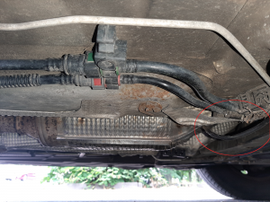

u mnie wystąpił błąd "skontroluj układ wtrysku paliwa" na zmianę z "skontroluj układ wydechowy".
Dziś mam odbierać auto - przez telefon mechnik wspomniał o przerwanych jakichś przewodach - dopytam dokładnie jakie przewody/gdzie na miejscu.
Natomiast, trapi mnie jedna rzecz - zanim ten błąd wystąpił, byłem na przeglądzie i zszedłem pod auto, ponieważ widziałem, że od katalizatora odstaje/zwisa rurka/przewod gumowy (pewnie gdzies zachaczyłem podwoziem). Zobaczyłem , że w tymże przewodzie/rurce jest niewielka dziura. Nie wiem na ile trafnie nazywam ten element, ale wyczytałem, że to prawdopodobnie czujnik temperatury lub ciśnienia spalin i jak najbardziej jego uszkodzenie może powodować te dwa błędy.
Dopytałem o to przed momentem mechnika przez tel - powiedział, że to inny wężyk (nie czujnik) i że w nim musi być dziura (sugerując, że fabrycznie była) w celu odprowadzania... no właśnie. tu nie zrozumiałem. Z tego co wiem to JEDYNE co powinno/może kapać spod auta to woda ze skraplacza klimatyzacji.
Będę wdzięczny za w miarę szybką podpowiedź, gdyż obawiam się nietrafnej diagnozy.
Pozdrawiam
EDIT: wysyłam fote - zrobioną dopiero po przeglądzie na parkingu..stąd słaby kąt.
Edytowane przez attila
Faktycznie jedyny wężyk z którego może coś kapać to wężyk od skroplin klimatyzacji. Pozostałe wężyki pod podwoziem mają być szczelne. Jakiej mocy silnik i z którego roku auto. Warto uzupełnić profil wówczas łatwiej o udzielenie pomocy.

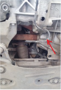

Przypomniało mi się, że jest jeszcze jedna otwarta rurka plastykowa pod osłoną silnika. Jeżeli chodziło o tę rurkę  to faktycznie tu mechanik miał rację bo to jest rurka do odprowadzenia ewentualnych wycieków paliwa z układu comman rail. Na rysunku zaznaczyłem jej położenie.
  • Like 1

Auto odebrane. Przyspiesza normalnie (bo zamulało). Błędy się nie pojawiają (przejechane ledwie 10km - będę obserwował).
Przyczyna: uszkodzony (b. małą dziurka) wężyk od turbiny + uszkodzona wiązka przewodów elektrycznych.
Przemaglowałem go o ten wężyk od katalizatora - potwierdził, że to czujnik spalin. Wg niego on jest cały i sprawny.
Nie zgodziłem się, bo przecież sam widziałem w nim dziurę.
Już nie miałem sił się z nim, za przeproszeniem pałować i kazać mu wymieniać pomimo innej diagnozy - oby trafnej!
Pozostaje mi obserwacja i jego fachowa opinia, że przyczyna błędów leżała gdzie indziej, a sam czujnik działa ok.
